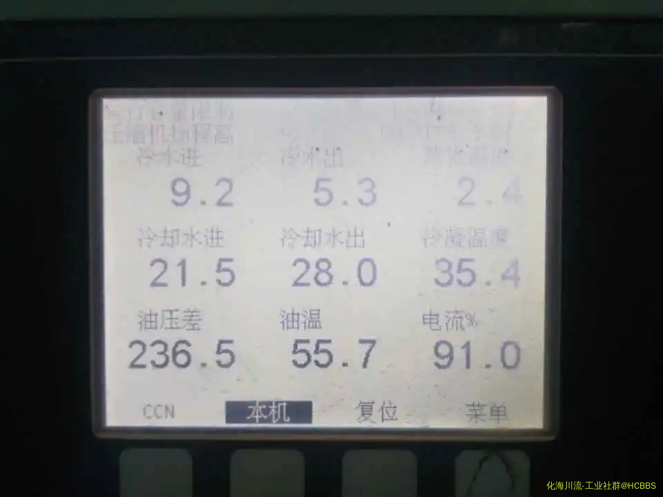

开利离心机组19XR离心机组蒸发温度低  ,原因分析!
发表于 2017-9-14 17:21:04
都小平 + 5 发起议题
当前内容由会员用户名 lishuyu 发布!权益归其或其声明的所有人所有 仅代表其个人观点, 仅供个人学习、研究之用。
lishuyu楼主 VIP会员 VIP会员 | 显示全部楼层       最后访问IP内蒙古自治区
冷凝器刚检查完,就漏了一根铜管,已经堵漏,又加氟300KG。
怎么还是蒸发温度低?
发表于 2017-9-14 17:25:15
都小平 + 5 问题补充
检查了蒸发器,蒸发器脏了
