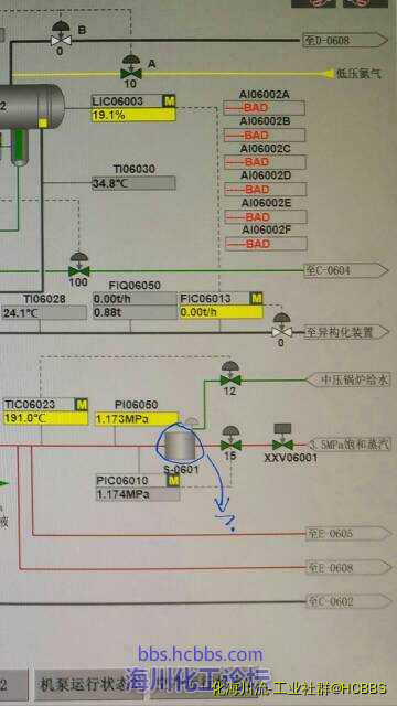

现场的情况是这样的。
首先,3.5mpa蒸汽调节阀关闭,中亚锅炉给水开度85%。出口温度几乎不变,出口压力缓慢上涨。下游蒸汽用户有三,一家阀门关闭,一家开度维持7%,最后一家开度维持3%。
然后,当一家阀门开度到10%,一家开度到4%,另一家关闭时。蒸汽出口温度迅速下降,压力迅速下降。此时即便给水阀关的很小温度压力也不涨,只有当3.5蒸汽阀打开时温度压力缓慢上涨。
请问这种状况是否说明s0601有问题?蒸汽供应量太小?请问他是什么设备,为什么在没有3.5mpa蒸汽的情况下依然可以供应蒸汽?

这不是蒸汽发生器,是蒸汽减温减压器。
发表于 2017-8-5 13:24:02
是个减温减压器,用锅炉水减温,15减压

多谢,今天上班现场工人说昨天安全阀跳了,我想应该是3.5蒸汽压力阀关后管线寸压憋压,正好用户蒸汽用量小导致蒸汽在阀关后还能用
