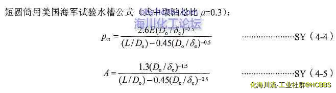

根据GB150-2011 标准释义,公式SY(4-5),
当D/t=10,L/D=0.1时,A=-9.72E-1,
居然是负数,怎么回事?
