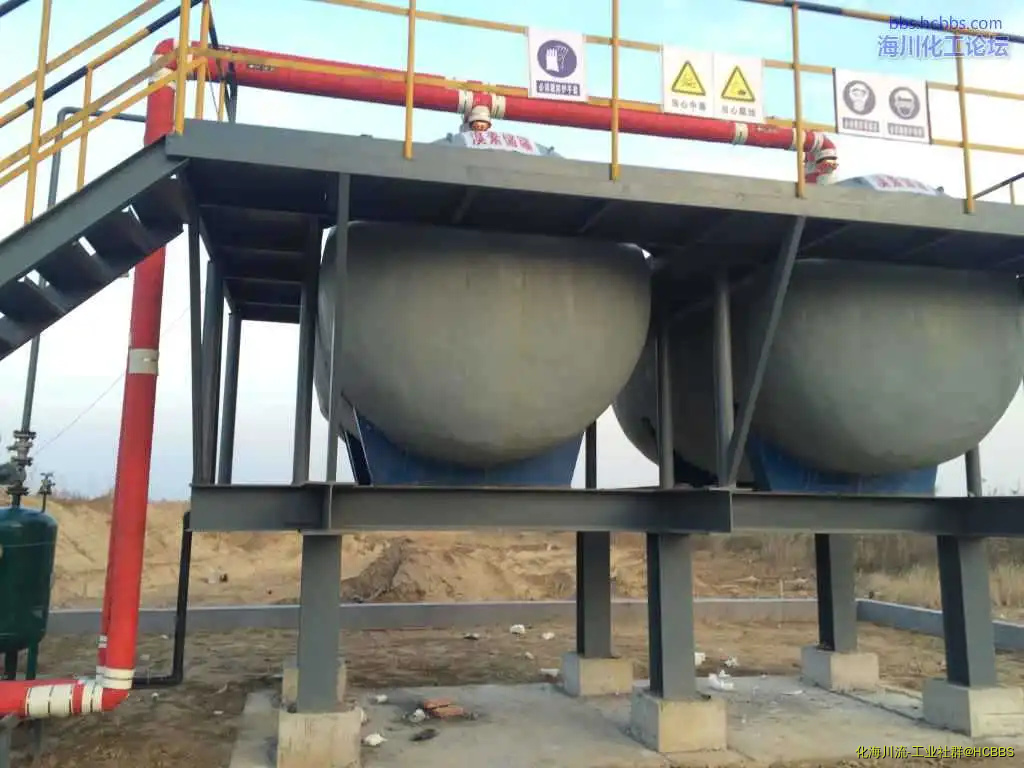

溴素储罐
溴素储罐
溴素储罐
二、溴素储罐液位计——外测液位计
     外测液位计采用声呐测距原理,避免了容器壁厚的影响,实现了对密闭容器内液位高度的真正非接触罐外测量。探头安装于溴素储罐底部外壁,不需对被测容器开孔,安装简易,实现在线安装、调试,不影响生产。
溴素储罐底部安装探头
溴素储罐底部安装探头
溴素储罐底部安装探头
