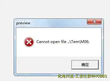

请帮忙算下,哪里输错了吗?直径DN1600气气换热器,管板计算报错误,用的pojie软件计算

1。设计温度650度,材料304的用的屈服限没有数据可查。所以计算不了
