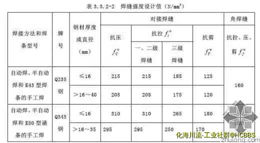

[求助] 焊缝强度150MPa值得是许用应力,还是屈服强度呢。
9.4K |6
hhhljcVIP会员 VIP会员 | 显示全部楼层 |阅读模式       最后访问IP吉林省
在一本书上,看到这么一句话,“焊缝强度达到150Mpa”,请问这里的强度,指的是什么参数呢。许用应力,屈服强度,还是什么

515133307VIP会员 VIP会员 | 显示全部楼层       最后访问IP陕西省
屈服强度,在做焊评拉伸时的一个指标

dengzeng8120VIP会员 VIP会员 | 显示全部楼层       最后访问IP广东省
有好几种强度呢,抗拉,抗压,抗剪,一般就是抗拉强度吧

屈服强度150也太低了点

木子鱼VIP会员 VIP会员 | 显示全部楼层       最后访问IP江苏省
同意三楼的意见,一般默认情况下为抗拉强度。具体可以看国家标准机械性能试验

APHRODITEVIP会员 永久VIP | 显示全部楼层       最后访问IP贵州省
抗拉强度
