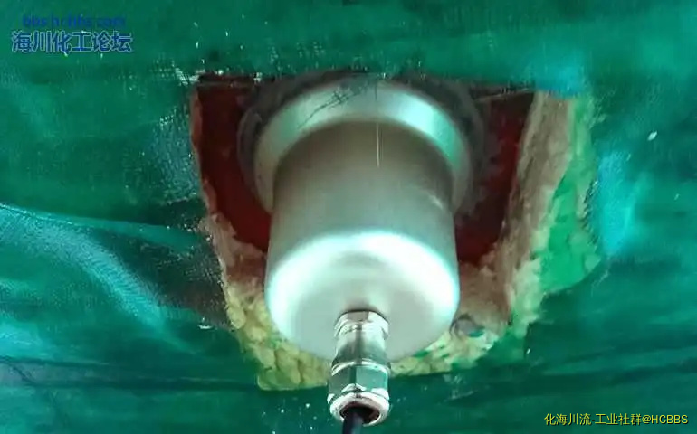

外贴式液位计探头
外贴式液位计探头
只需底部安装一个测量探头,带温度校准功能,侧面无需安装侧面校准探头。
外部保温层需开一个探头安装位置。
液氯储罐现场
两线制外贴式液位计主机安装

这个液位计是怎么固定的啊?用胶粘?
发表于 2017-7-25 11:23:32
xiluo521VIP会员 VIP会员 | 显示全部楼层       最后访问IP山东省
直接贴到外面的?
发表于 2017-8-4 16:02:13
液位计研发楼主 VIP会员 VIP会员 | 显示全部楼层       最后访问IP陕西省
海川小学4年  |  头衔:  【外测液位计研发】
liudongday 发表于 2017-7-25 11:23
这个液位计是怎么固定的啊?用胶粘?
铁磁性储罐探头可以直接吸附,非铁磁性储罐胶粘,支架等都可以。
发表于 2017-8-7 09:19:13
xiluo521 发表于 2017-8-4 16:02
直接贴到外面的?
是的,探头直接贴到储罐底部,但是储罐外面不能有夹层,保温层等结构,保温层可以开一个探头大小的口,探头需要贴在储罐罐壁。
发表于 2017-8-7 09:21:03
那这个太方便了,设备开孔免去了
发表于 2017-8-7 09:22:53
liudongday 发表于 2017-8-7 09:22
那这个太方便了,设备开孔免去了
是的
