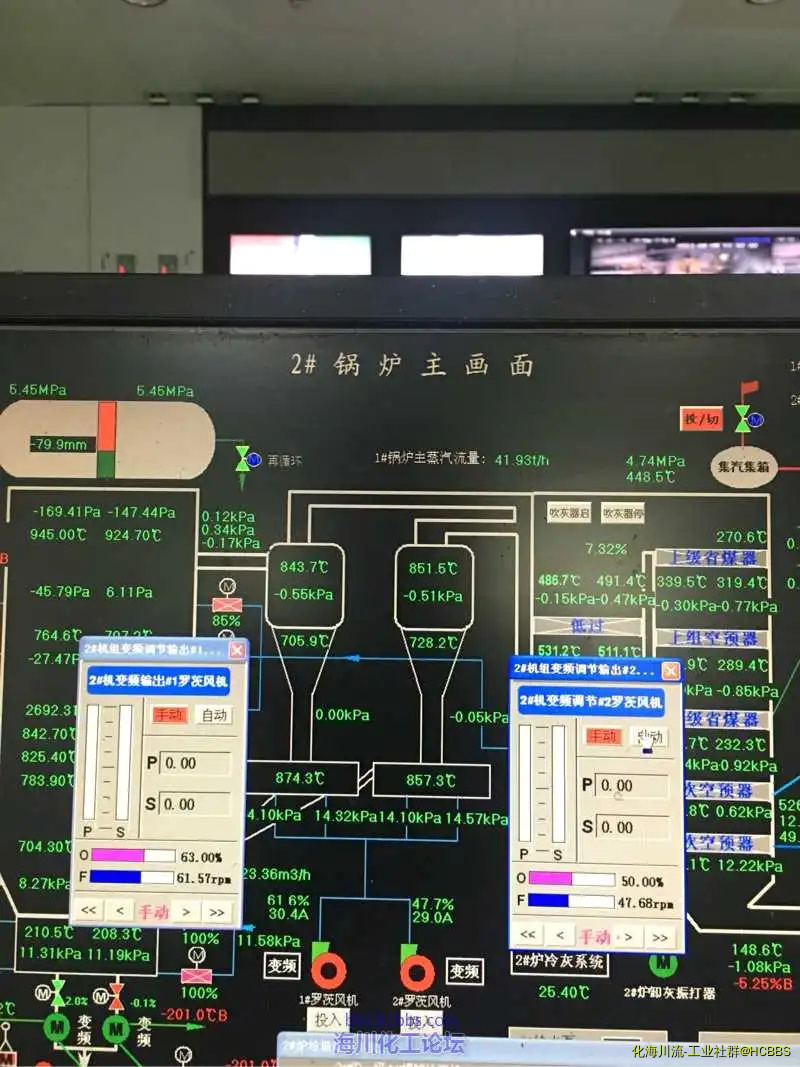

罗振豪2VIP会员 VIP会员 | 显示全部楼层       最后访问IP广东省
xiaoxiaohao2013 发表于 2017-8-5 08:46
罗茨风机的压力不会变大,但是风量会增大,频率增大对风量有影响,罗茨风机是容积式风机,压力主要取决于 ...
但是我调节罗茨风机变频,返料器的风室风压会变化,这是为什么?
返料器风室风压过大或过小有什么利害
图一是电脑的主画面
图二三四是锅炉流化风机的两台罗茨风机
登录/注册后可看大图
登录/注册后可看大图
登录/注册后可看大图
登录/注册后可看大图
登录/注册后可看大图
登录/注册后可看大图
登录/注册后可看大图
登录/注册后可看大图
