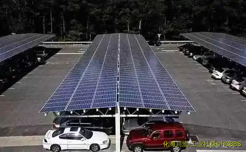

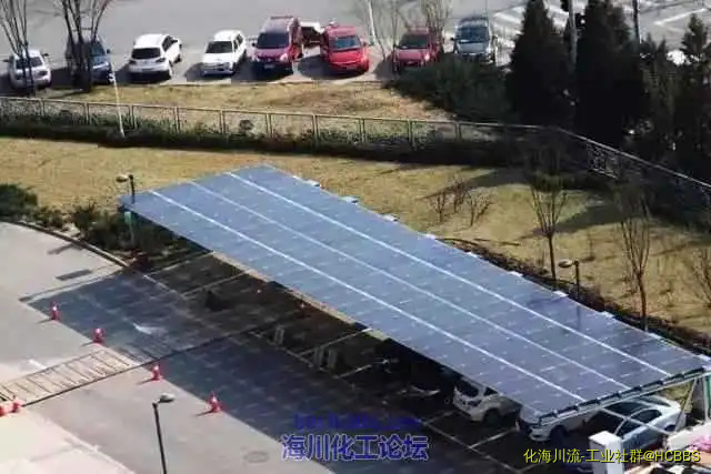

这已经不是概念了,你看到的照片都是实景,是活生生的光伏车棚项目。

光伏车棚的发电介绍
光伏车棚是一种新型的发电方式,也是未来发展趋势,早安装早受益。它主要由支架系统、电池组件阵列、照明及控制逆变系统、充电装置系统和防雷及接地系统组成。支架系统主要包括支撑立柱、固接在支撑立柱之间的斜梁、接在斜梁上用于支撑太阳电池组件阵列的檩条及固定电池组件阵列的紧固件等。
每个车棚下面,都有个汇流箱,车棚顶端的太阳能电板,就是通过这里将吸收的电量统一收纳,再经过传输至逆变器将直流电变为交流电,即可输送至电网内,然后完成发电。
发表于 2017-8-30 20:30:20
海川副教授  |  头衔:  【知识丰富的参与者】
光伏车棚的投资回报分析
1、项目概况:某工厂停车棚,面积大约100m2,宽度约为4m,长度约为25m。
2、项目设计:轿车一般长度为4-5m,即采用单车车棚设计方案,棚顶采用72片多晶组件。共计使用组件50块,计划采用310W/块组件, 采用竖排放置。
3、年发电量测算:每月发电量以及整体发电量,年发电量约在17697度。
4、项目成本根据分析:目前项目报价为12元/W,总价大约为18.6万元。
5、投资回报分析:根据查询可知,上海工业用电白天大约为0.976 元/度,而目前光伏发电国家补贴为0.42元/度,持续20年,上海市补贴为0.25元/度,持续5年。而对于本项目来说,自发自用比例为100%。
6、每年的收益,同时考虑到如果此处仅仅设计成普通钢结构车棚,那么造价也需要 1万元左右,所以实际上系统实际成本为17.6万 元整。大约需要6.2年就可以收回成本,产品计划使用25年,设定20年内无衰减,20年后衰减40%,投资回报率为15%。
