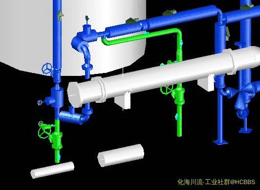

该进料加热器的加热介质为蓝颜色管线的凝结水。正常情况下,介质出口温度有流量调节阀串级控制。那么问题来了,绿色的循环冷却水作用是什么?什么时候开启呢?

你的问题好像没有讲明白。加热器热介质为凝结水,是加热什么介质?又连一个冷却水做什么?这绿管是做的补水吗?

是MTBE装置,加热的是甲醇和异丁烯,加热后进入醚化反应器的。我不明白的是 循环冷却水管线作用是什么?停工检修的时候用?  详情 回复 发表于 2017-7-6 12:21

如果原料温度高于反应触发温度的时候,就需要开启循环水冷却降温。

这个系统就是既可以加热,也可以冷却。
