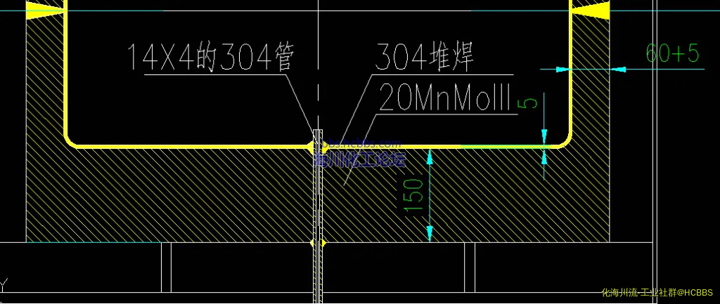

设备设计中通常会遇到,厚平盖开孔焊小管并且要求全焊透的结构形式,特别是复合板结构形式,内部是不锈钢钢,外部是碳钢,管子细,不能堆焊,怎么考虑全焊透结构形式?详见附件图纸,谢谢

就采用你图中结构即可达到要求。全焊透不是全截面焊透。

谢谢你,我在网上查了有两种观点,一种全焊透和截面焊透是一个意思,一种是全焊透只是说焊缝金属厚度达到母材厚度即可,而截面全焊透这个大家都没有异议,我也倾向于第二种说法,你的观点呢?  详情 回复 发表于 2017-6-28 10:21

这种结构只需满足坡口深度≥管壁厚度,焊角高度≥6即可;我们都是这样焊接的;

我个人的理解是:
           这里的全焊透是指整个坡口面及其坡口根部焊接熔合良好,且无超出规定要求的夹渣及未熔合等缺陷、无根部未焊透;(如换热管的焊接、法兰盖上各种仪表接管的焊接,等等)
           全截面焊透顾名思义是整个横截面 均焊透,且无超出规定要求的夹渣及未熔合等缺陷、(平板对接  / 管与板组合角接----如氩弧焊打底的单面全截面焊透、里外双面焊接的全截面焊透)
个人意见,如有不同理解的,请指正!!!!

同意6楼观点。平盖接小管不可能全截面焊透的。

谢谢你的回复,我也非常赞同你的观点,我昨天联系了特检院的相关监检人员,他们对此也提不出相关的见解,具体的想法和你说的基本相同,我想知道有没有官方的一些说明?全截面焊透这个大家肯定没有异议,关键是全焊透,大固规P21页3.2.2.2中接管凸缘等等采用全焊透结构,这种结构我想知道有没有官方的一个释疑或说明?谢谢

也听过类似的说法,但针对固容规的3.2.2.2提到的全焊透结构应该指的是全截面焊透形式,至少对低温压力容器及进行疲劳分析的压力容器,应采用全截面焊透结构。GB150.3附录E规定:插入式接管、安放式接管、凸缘等秘壳体的连接 ,带补强圈的接管与壳体连接焊缝均应采用全截面焊透结构。

感谢你的参与,我查了一下150.3附录E,诚然如你所说,需要全截面焊透,但是如果是厚壁小细管的焊接怎么处理呢?例如厚平盖焊小管,且是插入式结构,怎么处理呢?

如标题所说,我个人感觉全焊透和截面全焊透是两个概念,只要坡口或者焊脚达到接管厚度,就应该视为全焊透吧,从NB/T47020-2012中第6.4.1中甲型乙型法兰为全焊透,应该就是这个意思吧,希望大家继续讨论,谢谢

请问有标准或者规范依据没有?
厚平盖焊小管,且是插入式结构,确实不宜实现全截面焊透...

是否可以在平盖上打孔,孔尺寸不小于管的内径,孔的两端安放式焊接酒瓶式锻件,锻件上再焊接其他管件。

我是这样理解的,,容规上要求是接管与壳体的焊接要求全焊透。但是我理解壳体应该主要着重与“薄壳”,而平盖显然不属于壳的范围。比较有说服力的就是GB150上开孔补强就区分了壳体开孔补强与平盖开孔补强,至少表面两者是有区别。另,容规上要求全焊透主要还是考虑到壳体受力均匀,也就是应力集中端有较好的焊接性能,和平盖上受力是完全不一样的。

其实我就是想弄明白厚壁容器焊小管的结构形式是什么样子的,我举的例子是平盖,不具有代表性,呵呵
