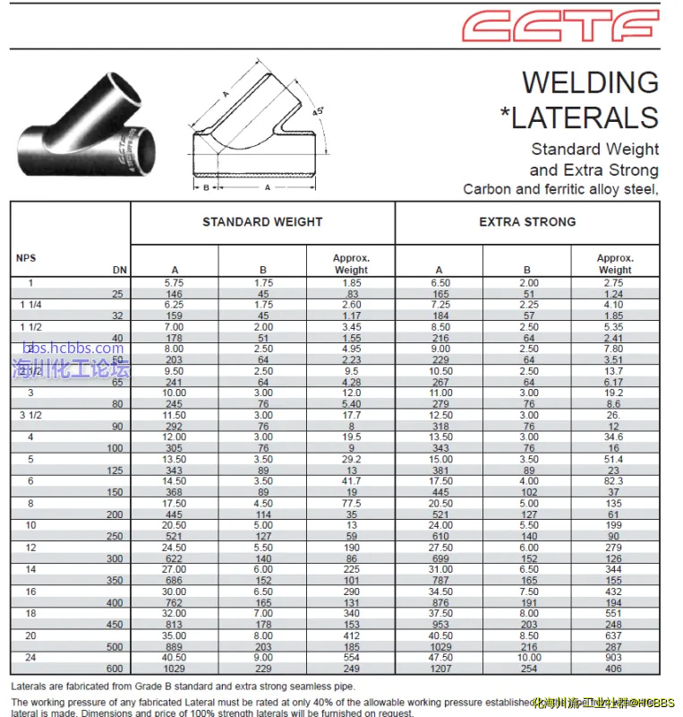

请问大家特殊管件的详图是怎么画的?比如说45度斜接三通。哪位高人能上传个特殊管件图?

(请先登录或注册成为海川会员后查看)-... 登录查看全文
