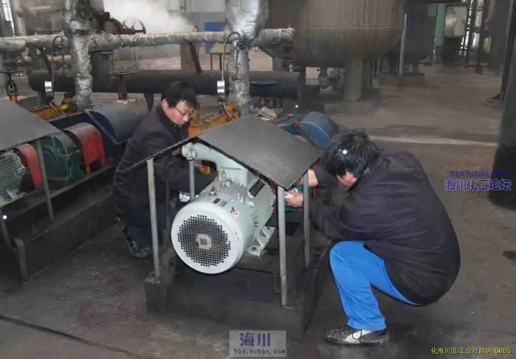

第一百图
参考答案:
1、安全帽没有扣帽扣,还有人没戴
2、工作鞋、工作服、手套不规范
3、没见设备位号、
4、没见物料走向
5、没见消防设施
6、没见洗眼器
7、没见物料MSDS
8、没见警示标志
9、没见操作规程
10、所用扳手不对
11、地上、设备上油污要擦干净
