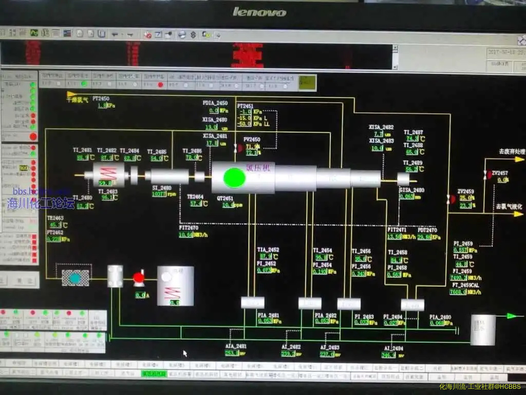

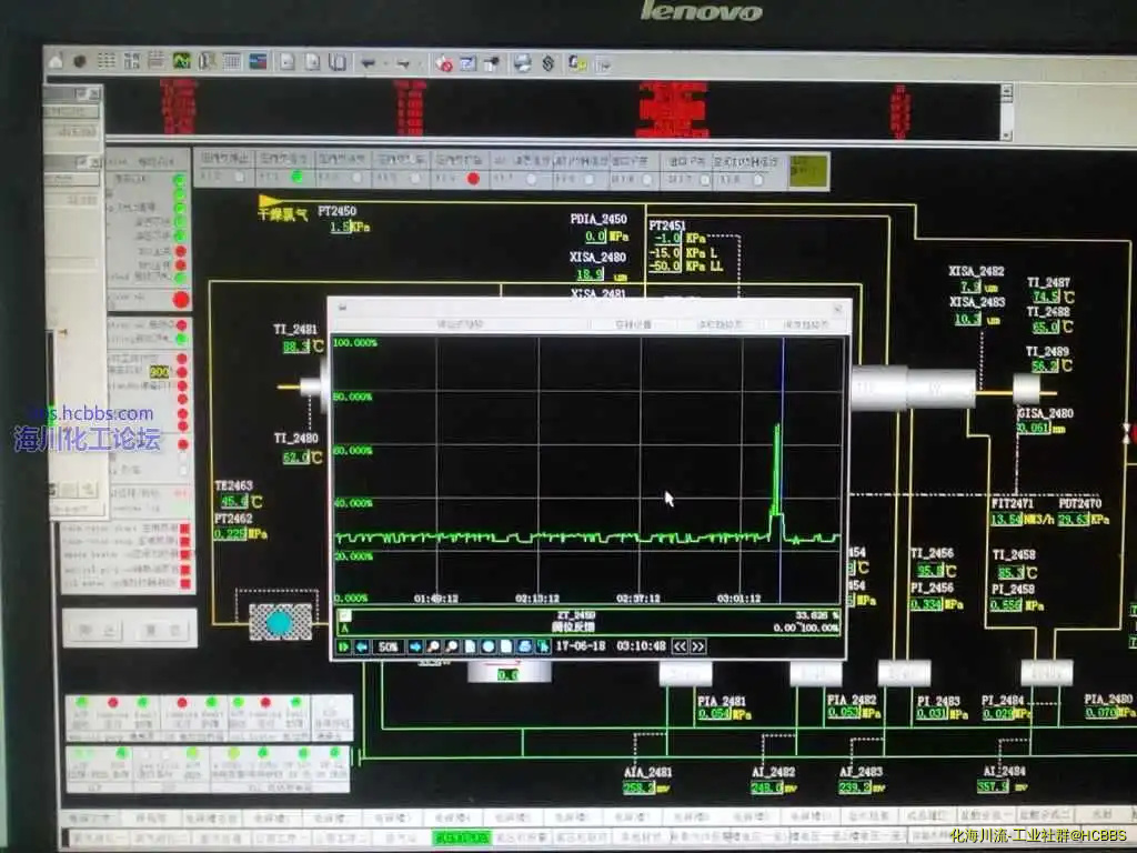

我厂的一台氯压机近期老是喘振报警,但dcs来看流量和出口压力都没有问题。进口过滤器压差曾达到14kpa,plc控制每次开到35%有时开到65%,请问是plc控制有问题还是确实有别的原因引起喘振?现场面板喘振极限是5500标方。

要看流量曲线,流量达到喘振极限才会强制打开回流阀。截图运行流量7400,喘振极限500,怎么这么接近
照片不是很清楚,请核查下导叶阀及回流阀是否是否存在仪表气源故障。
和入口过滤网没有直接关系,入口压差15KPa,入口低于-50KPa才有报警连锁。
另外回流阀还有25阀位,导叶开70多这么大,不利于节能呀。

是不是进气量太小,导致压缩机气体循环量小,接近喘振极限?若是,可关小进口导叶阀,开大回流阀,增大气体循环量,避免喘振

你们那流量计是孔板的吗?温压补偿表等,校验一下吧!出口没有堵的迹象吗?

首先确认防喘控制器接入的仪表没有问题,然后再分析其他问题。假如仪表无问题,按有现有的参数估计,回流防喘阀设定的开度过大,完全可以设定为0%,由机组plc自动计算开度让机组自动调节,同时减小入口可调导叶阀的开度,并核对机组设计时的条件,包括入口2450压力范围,正常工况点机组流量。

1、ZV2459开度手动设定成0%,如果按照图片上的流量,自动跟踪应该会跟踪到0%,如果自动跟踪不到0%,可能就是防喘振控制阀有问题了
