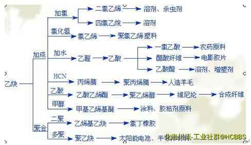

第一节乙炔的性质和用途
常温常压下为具有麻醉性的无色可燃气体;纯乙炔无味;比空气轻,能与空气形成爆炸性混合物,极易燃烧和爆炸;微溶于水,易溶于酒精、丙同、苯、乙醚等;与汞、银、铜等化合生成爆炸性化合物;能与氟、氯发生爆炸性反应。在高压下乙炔很不稳定,火花、热力、磨擦均能引起乙炔的爆炸性分解而产生氢和碳;
   乙炔本身无毒,但是在高浓度时会引起窒息。乙炔与氧的混合物有麻醉效应。吸入乙炔气后出现的症状有晕眩、头痛、恶心、面色青紫、中枢神经系统受刺激、昏迷、虚脱等,严重者可导致窒息死亡。
   为安全运输乙炔,目前只有溶解乙炔的方法,做法的是将乙炔加压溶解在用丙同浸泡过的多空性物质中。
