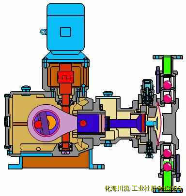

第二节  隔膜式计量泵
隔膜式计量泵工作原理:
利用隔膜之前后动作使隔膜与泵头间变化造成球阀上下移动形成真空吸附与推挤现象达到液体输送之目的。
①当膜片往后拉时,出口球阀掉下与球座紧紧密合,入口球阀因膜片后拉时与泵头间产生真空而往上浮起,液体跟着被吸上来。
②当膜片往前推时,入口球阀与球座气密,使液体不会通过,而出口因膜片往前推挤使球阀开启。隔膜式计量泵利用特殊设计加工的柔性隔膜取代活塞,在驱动机构作用下实现往复运动,完成吸入-排出过程。由于隔膜的隔离作用,在结构上真正实现了被计量流体与驱动润滑机构之间的隔离。
隔膜计量泵的操作方法:
隔膜式计量泵开机前的准备:检查站泵内的油质、油量(传动箱内以油标水平中线为准,三阀油杯和隔膜腔内以不得底于红色指示线为准)是否符合要求;检查进出料管路上的焊缝、连接处螺栓、密封面性能等是否完好,检查泵的吸入、排出管道是否畅通;首次起动的泵起动前应盘动连轴器数次,不得有任何卡阻现象,检查站电机旋转方向与泵上标示是否一致。启动时一定要从“0”行程启动,无负荷运转5分钟后,再将活塞行程调节到所需位置,进行负荷运转加压运转:关闭隔膜泵三阀油杯内的放气阀,逐渐增加压力到期额定压力
隔膜式计量泵停车及其它:
先将调量机构调到“0”位,曲轴停止转动,但电动机仍在运行,然后切断电源,电动机停止转动。如果泵需较长时间停运,则需对泵内料液排除干净,以防泵体堵塞、锈蚀。
