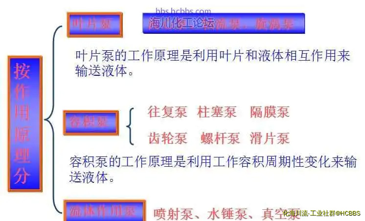

第四章  泵与风机
输送液体的机械称为泵,输送气体的机械称为压缩机和风机
第一节 离心泵
