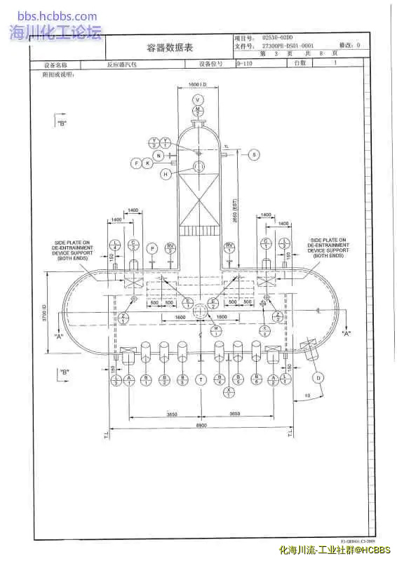

      下图为某EO/EG项目工艺包对氧化反应汽包及其要求的羽叶分离内件数据表:
发表于 2017-6-13 22:27:55
      从上图工艺包技术规格书对汽包要求布置的除沫器位置可以看到,每个反应器高压汽包需要设置2套高效除沫器在汽包内侧蒸汽出口管管首处。
发表于 2017-6-13 22:33:30
      该装置反应器高压汽包工作压力在2.963MPa-5.848MPa之间波动,蒸汽流量在12910kg/h@2.963MPa至137670kg/h@5.848MPa波动,并要求Fs=1.22(m/s)(kg/m^3)^0.5条件下达到99.5%分离脱除70微米及以上尺寸液滴液沫。很显然,传统的丝网式除沫器、旋流式除沫器、传统雪佛龙折流板均无法满足如此大幅范围波动工况下稳定高效除沫效率,唯有羽叶分离除沫器能胜任此技术要求。
发表于 2017-6-13 22:46:45
       工艺包提供商、工程公司和业主都要求,除沫器设计制造方必须提供对应的动力学气液分离水力学计算书、分离效率曲线和运行压降曲线,以证明除沫器设计制造方在该类高效气液除沫器设计上的准确性和可靠性。
发表于 2017-6-13 22:50:23
      确实,汽液分离器属于动力学分离器,必须通过动力学分离计算设计系统平台获得准确的除沫器组态结构,而且必须通过专有动力学分离计算设计系统确定内件安装准确位置。同样的一套内件,并非可以安装在汽包内侧蒸汽出口管首任意位置;如果内件没有按照专有动力学分离计算设计系统确定的内件安装准确位置安装,则气流收缩效应会导致部分内件处于非正常工作状态甚至完全不工作,进而导致内件无法达到工艺包要求的除沫技术要求。
