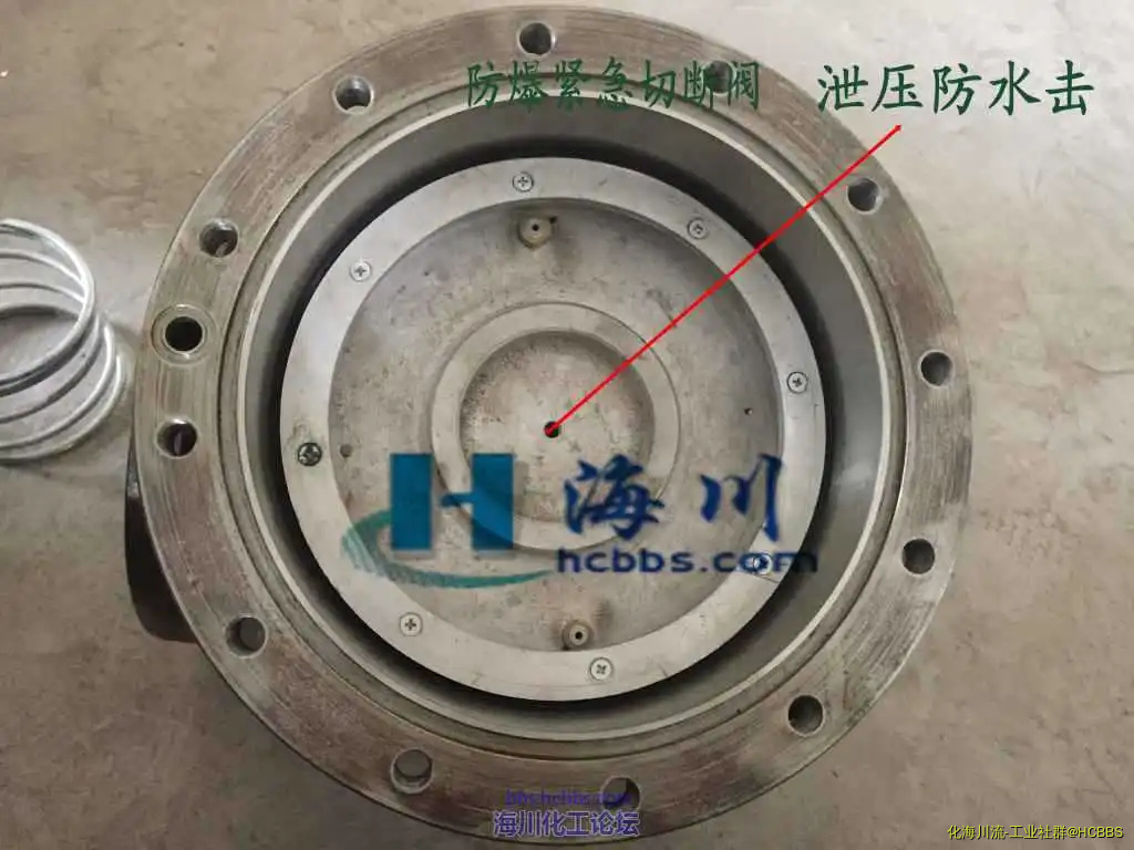

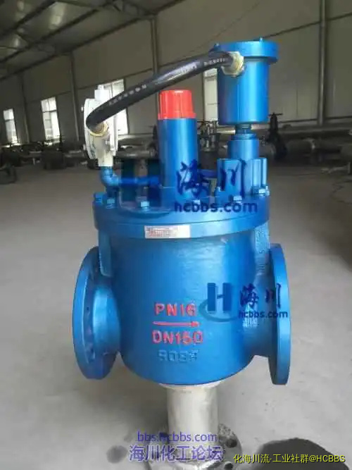

在此介绍油库防爆紧急切断阀/化工易燃液体防爆紧急切断阀的产品说明
一:油库防爆紧急切断阀/化工易燃液体防爆紧急切断阀概述:
防爆紧急切断阀(以下简称切断阀)是本一种新型紧急切断阀,是用来预防油库发生油液泄漏,油罐油液发生溢油、火灾、爆炸等安全事故的可靠的必不可少的按照保障装置。对于保障财产和人身安全起着特别重要的作用,它与液位仪、可燃气体报警与消防相关安全仪器联动,当油库或化工厂(库)发生安全事故时,切断阀通过获得报警输出的型号或紧急停电将快速关闭,切断油液或化工液体,从而防止事故再次升级的可能性。
二:防爆紧急切断阀适用范围及用途
本产品适用于油库、化工厂(库)内的油罐进出油管道,当油液或化工液体发生外溢泄漏、火灾时,紧急关闭切断阀,切断油液或危险化学品液体。减少因泄漏造成爆炸事故及火灾事故的发生,确保国家和人民的生命财产安全。
三:工作环境条件
1.切断阀适用于II类B级表面温度不高于T4组的爆炸性混合物的场所,如汽油、煤油、柴油、航煤油、粘度不大于恩氏润滑油及化工液体等。
2.电源电压波动不得超过额定电压的±10%
3.进口管道必须设置过滤装置
4.环境温度-40℃~+55℃
5.环境湿度不大于90%
五:防爆紧急切断阀产品结构特征
结构形式:活塞式
六:防爆紧急切断阀工作原理

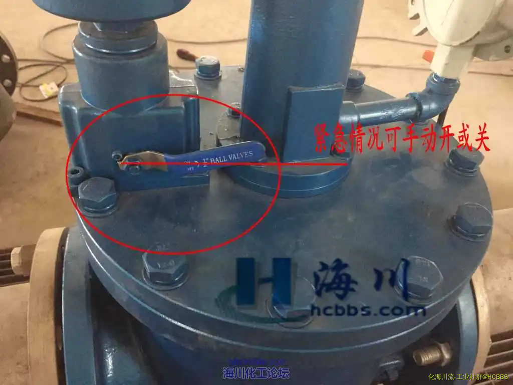

切断阀为常闭型,安装与油罐管道进口发德上方和出口阀的下方。油液正常通过时,可实现自动控制或手动控制,当使用自动控制时可与油泵电机控制、液位仪控制、可燃气体报警器控制等相关安全仪器相互联动,当液位高位报警,可燃气体报警或其它安全事故时,切断阀通过获取到的相关报警信号,将油源或危险化工液体紧急切断,紧急切断阀将快速关闭。从而防止了事故再次升级的可能,此阀为安全阀,不可当做工作阀。
  手动控制是用来临时应急使用,如调试时使用。如调试结束后应把手动阀关闭!一般情况下不得使用,以免造成控制失控。

对于 中石化罐区隐患整改攻坚战指导意见   集团工单安风〔2016〕39号
2.对属于一级或二级重大危险源的储罐,除设置高、低液位报警外,还应对低低液位和高高液位设置相应的报警及联动保护措施。需设置独立SIS系统的储罐,其进出口管道上的罐根阀(紧急切断阀要采取防火措施,应具有手动操作功能,并采取防火措施),储罐高高液位、发生火灾事故等紧急情况时用SIS系统联锁切断进料;不需设置独立SIS系统的储罐,其进出口管道上的罐根阀宜采用控制阀,并应具有手动操作功能,储罐高高液位、发生火灾事故等紧急情况时可通过基本过程控制系统联锁切断进料。
这里面说的紧急切断阀是SIS阀吗,SIS阀要求不能手操的
