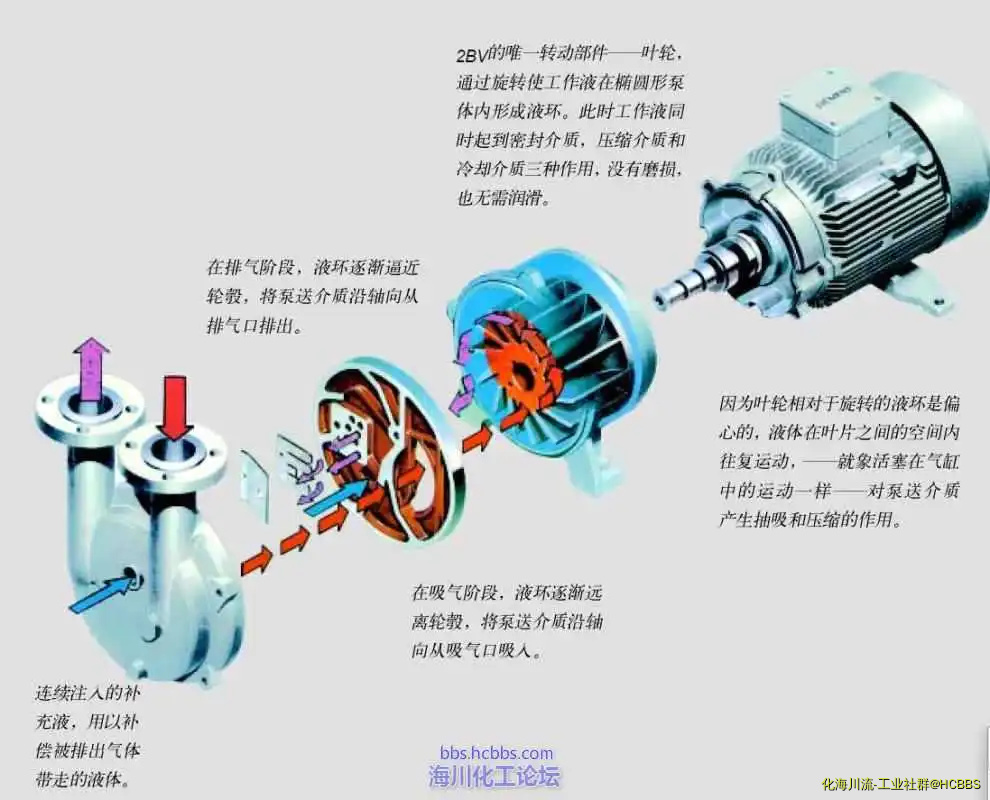

各位坛友大拿,晚上好! 小弟最近参加的项目有使用到2bv5型液环泵,同时在排气口配置了汽水分离器。
现在有几个问题想请教各位:
a.如图1 立体示意图所示,补充的工作液进泵后是否随吸入气体一起穿过挡板进入叶轮的真空区?
b.如图2 汽水分离器接管所示,在正常工况下,是否存在补充工作液从20口输入,无法进入泵体而走短路直接从21口排出的情况?
还望各位多多指教,小弟在此谢过
