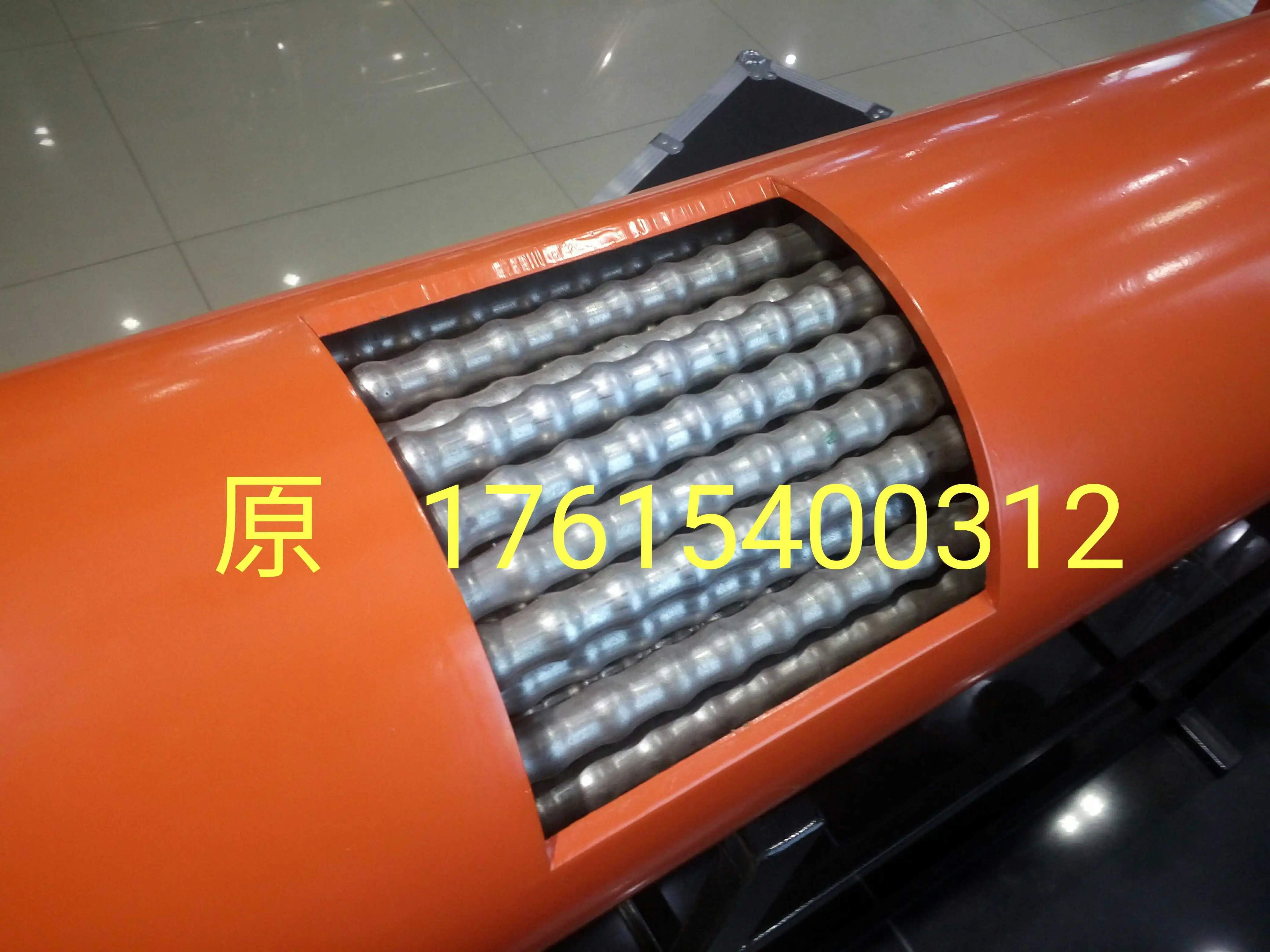

这个涡流热膜管换热器还是不错的,传热系数大,成本不高,在石油加热过程中还能避免油品局部过热产生的焦炭现象。

看看我们的
      涡流热膜管壳式换热器,采用全不锈钢焊接结构,体积只有传统管壳式换热器的1/5。既具有钎焊板式换热器体积小、耐高温的优势,又克服了框架板式换热器胶条(材质主要是丁腈橡胶和乙丙橡胶)老化、维护费用高的缺陷,它采用不锈钢涡流管作为换热元件,极大提高了换热器的整体性能。
涡流热膜换热器采用最新的涡流热膜传热技术,通过改变流体运动状态来增加传热效果,当介质经过涡流管表面时,强力冲刷管子表面,从而提高换热效率。最高可达10000W/m2℃。
    同时这种结构实现了耐腐蚀、耐高温、耐高压、防结垢功能。其它类型的换热器的流体通道为固定方向流形式,在换热管表面形成绕流,对流换热系数降低。
    涡流热膜换热器的最大特点在于经济性和安全性统一。由于考虑了换热管之间,换热管和壳体之间流动关系,不再使用折流板强行阻挡的方式逼出湍流,而是靠换热管之间自然诱导形成交替漩涡流,并在保证换热管不互相摩擦的前提下保持应有的颤动力度。换热管的刚性和柔性配置良好,不会彼此碰撞,既克服了浮动盘管换热器之间相互碰撞造成损伤的问题,又避免了普通管壳式换热器易结垢的问题。
