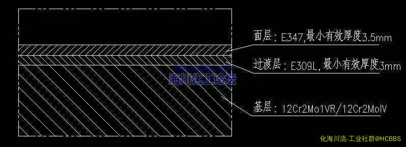

什么是反应器堆焊?
2.3K |4
tsclcf1000VIP会员 VIP会员 | 显示全部楼层 |阅读模式       最后访问IP广东省
什么是反应器堆焊?最好有图片,谢谢啦

就是在反应器内壁堆焊一层防腐层。

在内壁堆焊过渡层和面层,基层耐压耐温,堆焊层耐蚀(主要是耐氢蚀)
