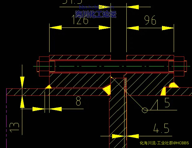

[板换] 换热器管板焊接问题,求大神帮忙解答
1.5K |2
hp9190VIP会员 VIP会员 | 显示全部楼层 |阅读模式       最后访问IP广东省
急求!如图所示:本来应该先把法兰套进筒体,然后把管板和筒体焊接好,再焊接法兰的。结果工人没看懂图纸,又没询问设计人员,把筒体与管板的焊接处焊接了法兰,问一下能否在筒体内U型应力释放槽处焊接筒体与管板?壳程和管程的设计压力分别为0.5/0.25MPa,温度140度以内。
