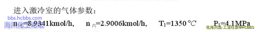

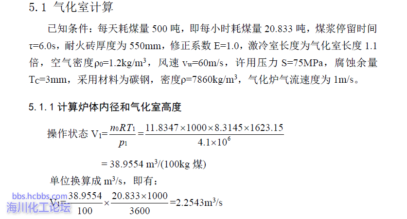

想问下各位第一个公式的11.012×1000是怎么来的,什么意思,最后单位为什么是m3/(100kg),求懂得回答一下,谢谢了
