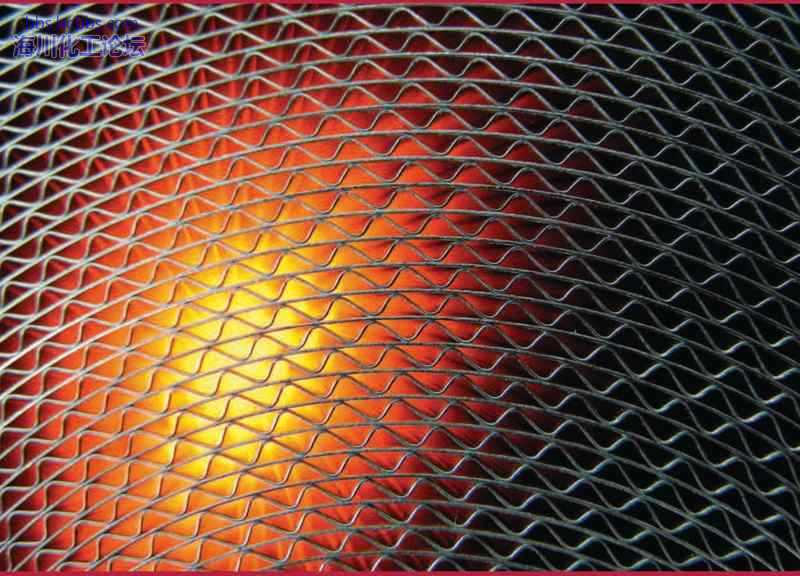

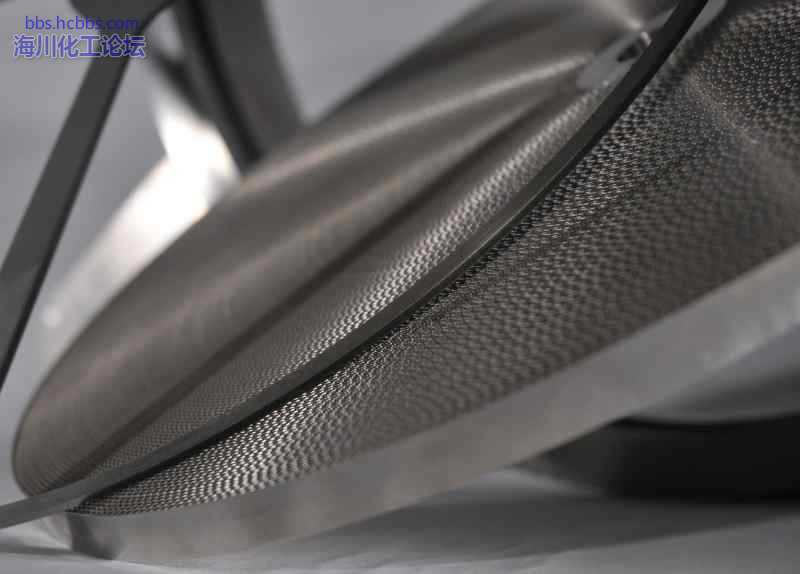

阻火器芯子采用不锈钢材料, 耐腐蚀易于清洗。阻火器上的流向标记必须与介质流向一致。每隔半年应检查一次。
检查阻火层是否有堵塞、变形或腐蚀等缺陷。被堵塞的阻火层应清洗干净,保证每个孔眼畅通。对于变形或腐蚀的阻火层应更换。
清洗阻火器芯件时,应采用高压蒸汽、非腐蚀溶剂或压缩空气吹扫,不得采用锋利的硬件刷洗。
重新安装阻火器阻火层时,应更新垫片确认密封面已清洁和无损伤,不得漏气。
发表于 2017-5-10 09:46:05
有魅力的阻火片
有魅力的阻火片
孔隙扩大的阻火片
孔隙扩大的阻火片
