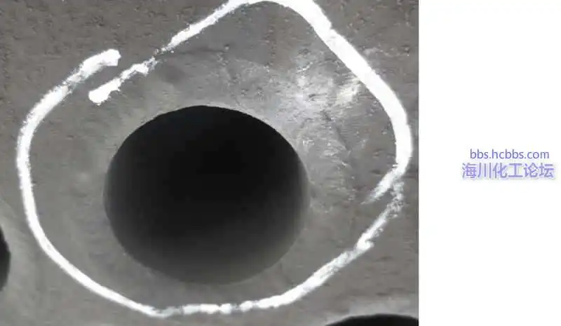

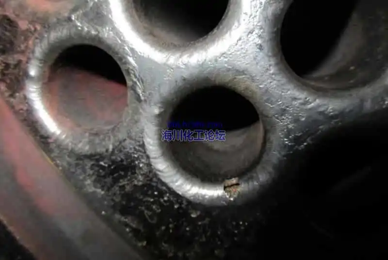

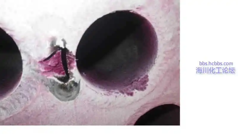

管子管板角焊缝突然断裂,请问什么原因吧,壳程为45bar蒸汽,管程物料,为负压。 还有管子和管板上的空的间隙一般多大? 从断裂处看,间隙有至少2mm. 另外,角焊缝没有与高,甚至比管板还要低。制造标准允许吗?谢谢 !

间隙有点大了,上下一般各不超过1mm,材质可能也存在问题,此部分好像是打磨出来的,从第二张图片看焊接质量应该没有问题就是有点薄。

后图应该是没焊透,也应该从工艺上检查一下,看看物料温度等。
