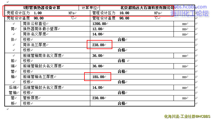

[工艺选型] 换热器强度计算
2.5K |16
管程法兰怎么比设备法兰还薄,合理吗?
