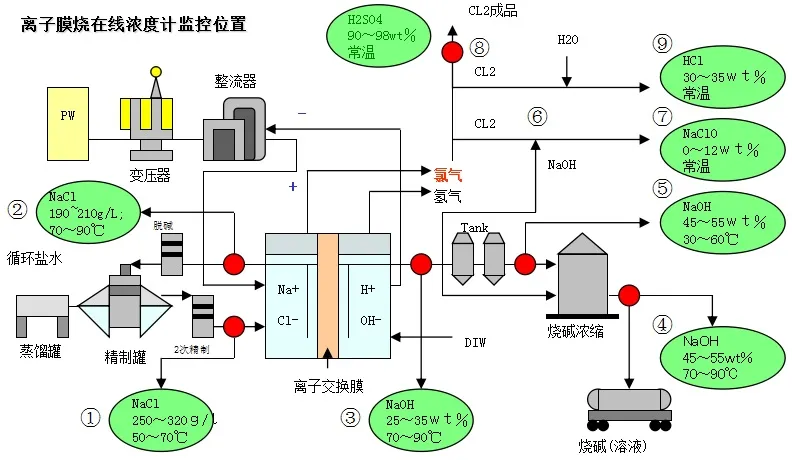

离子膜烧碱氯气干燥需要几级干燥塔?采用哪种形式的塔?

这个工艺太多了!一填一泡   两填一泡   一填一组合泡罩  很多,不过前几年有一篇论文是关于杭州东日的一家公司直接做整个氯气干燥系统,其筛板是特殊的构造开孔率能达到100%以上,具体的效果没有听说!不知道现在怎么样了?

我们这以前是一填一泡,后面不带除雾器,效果不好,后来改成了两填一泡,能满足工艺要求

可能是两级吸收,我们在东岳氯碱的装置上前后装了两台硫酸浓度计。
