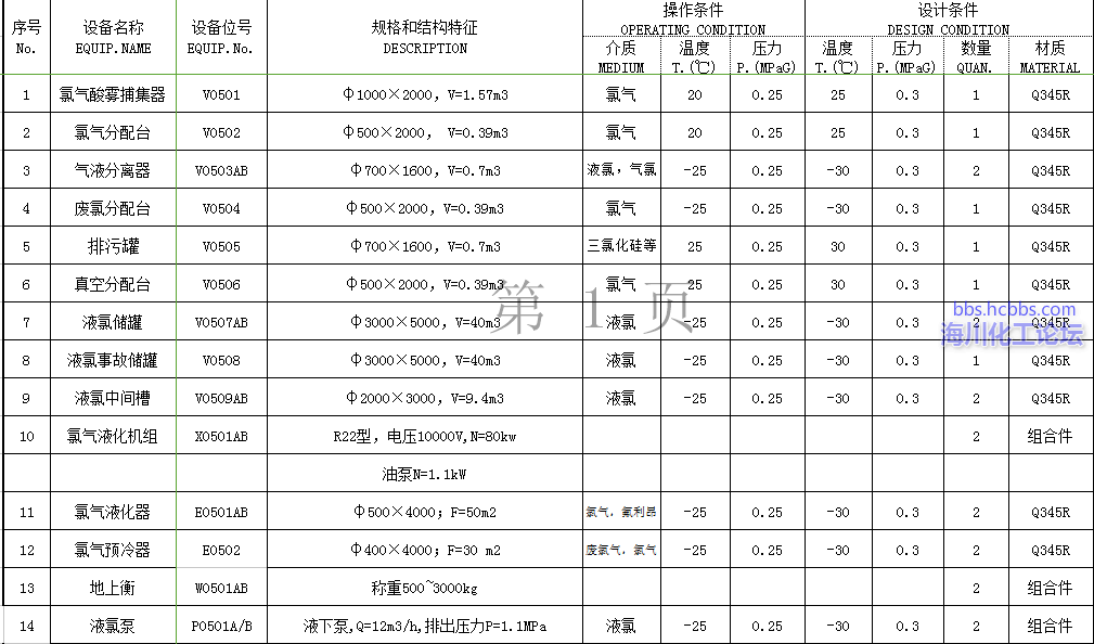

求教一下液氯工段设备估价,设备见下图.
1.5K |2
1297204778VIP会员 VIP会员 | 显示全部楼层 |阅读模式       最后访问IP浙江省
设备估价

您这是多大能力的设备配置?您那里有氯碱整套的设备清单吗?能否发一份,我们有厂家可以询价,到时候可以共享。我们现在也想了解氯碱的投资。
