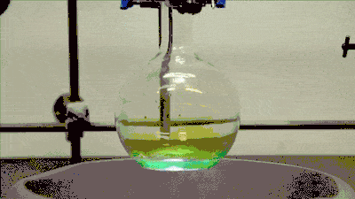

碘钟实验
折叠实验药品
29%过氧化氢溶液、丙二酸、硫酸锰、可溶性淀粉、碘酸钾、1mol/L硫酸
实验步骤
1、配置甲溶液:量取97mL29%的过氧化氢溶液,转移入250mL容量瓶里,用蒸馏水稀释到刻度,得3.6mol/L过氧化氢溶液。
2、配置乙溶液:分别称取3.9g丙二酸和0.76g硫酸锰,分别溶于适量水中。另称取0.075g可溶性淀粉,溶于50mL左右沸水中。把三者转移入250mL容量瓶里,稀释到刻度,得到含0.15mol/L丙二酸、0.02mol/L硫酸锰、和0.03%淀粉的混合溶液。
3、配置丙溶液:称取10.75g碘酸钾溶于适量热水中,再加入20mL2mol/L硫酸溶液酸化。转移入250mL容量瓶里,稀释到刻度,得到0.2mol/L碘酸钾和0.08mol/L硫酸的混合溶液。
4、将甲、乙、丙三组溶液以等体积混合在锥形瓶中,这混合溶液分别含过氧化氢1.2mol/L、丙二酸0.05mol/L、硫酸锰0.0067mol/L、碘酸钾0.067mol/L、淀粉0.01%。混合后,反应液由无色变为蓝紫色,几秒后褪为无色,接着又称琥珀色变逐渐加深,蓝紫色又反复出现,几秒后又消失,这样周而复始地呈周期性变化。这种振荡反应,又叫“碘钟反应”。振荡周期约为8秒,反复振荡能持续10多分钟。

[attachimg]1257187[/attachimg] 1、碘钟反应速率与温度有关;2、丙溶液会随室温降低,碘酸钾以晶体析出,微热又溶解。甲溶液不宜放置太久,否则过氧化氢分解失效而导致实验失败;3、不可随意更改药品用量。  详情 回复 发表于 2017-4-21 13:59
巡回组(海友)  |  头衔:  【海川元老参与者】
沙漠里的游鱼 发表于 2017-4-21 13:52
碘钟实验
折叠实验药品
1、碘钟反应速率与温度有关;
3、不可随意更改药品用量。
