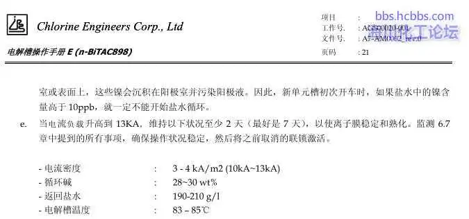

氯工程电槽,请教大神们:槽温的控制是根据电解单元槽特性来控制还是根据离子膜的特性来控制的?一般最高不超过多少摄氏度?

厂家有槽温与电流的对应表,主要与电流相关,高电流低槽温和低电流高槽温都有问题。

个人觉得主要偏向于按离子膜特性来控制。1、如楼上所说,每个电流密度对应一个最佳槽温,以使电流效率达到最优。2、不考虑其他因素,对电槽来说高槽温只是增大了金属的电阻。3、高槽温对离子膜来说则是致命的,会导致膜不可逆的损坏。4、零极距电槽因为膜与电极紧贴,所以此处温度会较有极距时高,也就是此处电解液更易沸腾。所以零极距电槽槽温限制较有极距低。5、沸腾的影响:损坏膜;产生气泡,增大电阻,槽压上升,进而影响整流。6、综合来看,高槽温对膜的影响较快、较大,故觉得按离子膜特性控制较合理。

槽温的控制根据膜的特性来决定,目前根据零极距槽来说,槽温控制最好不超过87度,具体控制的温度根据电槽实际运行情况而定。

个人觉的一方面槽温对离子膜有影响,过高的槽温膜会气泡,气液比大,槽电压升高,另一方面,过高槽温,气液比增大,氯氢含水量增加,后续处理工序成本增加,关键还是对离子膜的影响较大,因此必须选择合适的槽温。
