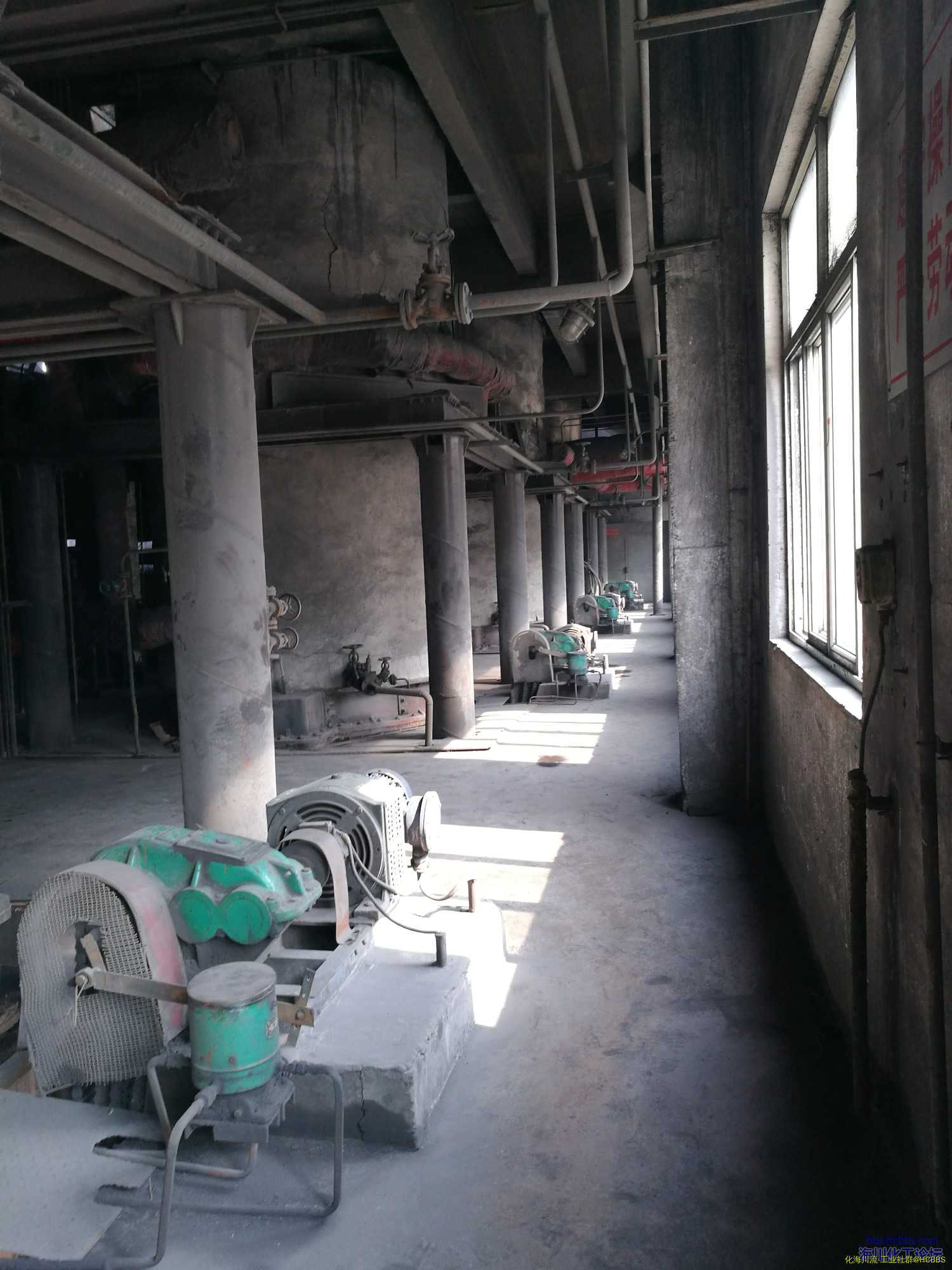

大家可以帮我想点可行性建议吗?急用。厂里是做尿素的,我们造气车间应该是制造半水煤气,我也是刚来厂里  对工艺啥的不太懂,所以想请教下  谢谢大家

先介绍介绍你们的工艺,是固定床、流化床、气流床哪一种造气,这样方便大家针对性的进行分析。

固定床

1、先找跑冒滴漏,这些必须消除。
2、指标的提升,这个上可以减少消耗。
3、看看有哪些废热,废气,废渣是否可以利用,主要是能做到小投资,大回报。

这个炉子是常压固定床的,那个蓝色的电机是炉箅子电机和齿轮箱。看起来有点像晋开。常压固定床节能降耗没有多少空间了,国家也已经对这种炉型下了必杀令了,命不久矣!赶紧改掉为好。

有办法技改,采用碳分子气化技术改造这种固定床煤气炉,气化炉可实现空气+过热蒸汽(或富氧)连续造气,效率可提高30%以上。

告诉你们的煤质,我们可以先搞个初步设计,就可以解决你的质疑了。ckz1066@163.com
