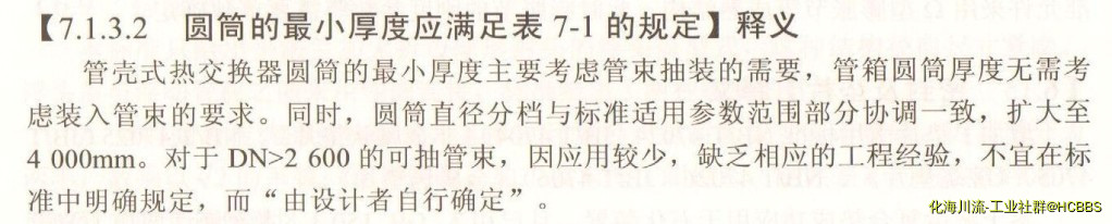

GB/T151释义是这样写的:
发表于 2020-1-7 14:10:19

固定管板的怎么解释,专家?
发表于 2020-1-7 14:39:08
zjq1962 发表于 2020-1-7 14:10
GB/T151释义是这样写的:
固定管板的怎么解释,专家?
发表于 2020-1-7 14:39:12
请不要随便用专家的帽子来扣别人!  详情 回复 发表于 2020-1-8 08:13

我知道GB150是照搬asme的  那帮人不能是专家。写标准释义的不是专家?

qiangdeVIP会员 VIP会员 | 显示全部楼层       最后访问IP广东省
从释义上来看,这个最小厚度考虑的是管束抽装需要,可抽的有抽的需要,不可抽也有装的需要,151上对可抽不可抽壳程都有最小厚度要求。
