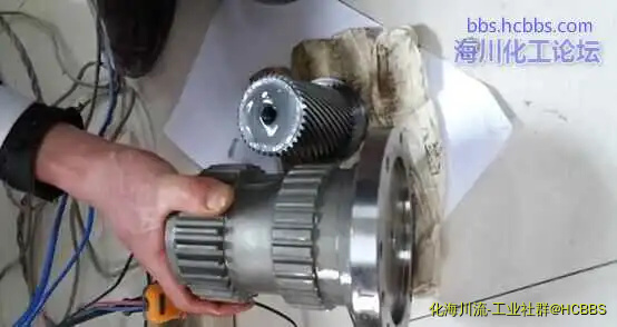

[求助] 罗茨风机轴断了,大家帮忙分析一下

机组内部进入异物导致的,轴承滚珠丢失,导致主轴段裂

我厂也出现轴承断裂,断口整齐,设备运转时间不长,不到2周。

还有一个盘车离合器断轴。原因不明

肯定不是扭力过大扭断的,那样的端口呈45°,应该是疲劳或轴有缺陷。

从断口和轴承的现象看,轴承箱缺油和轴没有过渡角。
