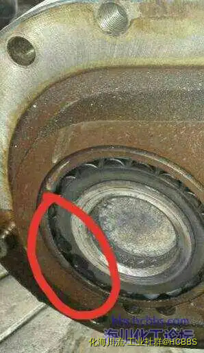

龙港泵业孟诚VIP会员 VIP会员 | 显示全部楼层       最后访问IP山东省
球墨铸铁耐磨性能优越,而大型中速柴油发动机曲轴的主要工作范围不在与输出大扭矩,考虑高速运转的耐磨要更多一些,所以对抗冲击性要求不高;低速柴油机主要为输出大扭矩,所以采用钢。,
,,图片红圈内轴承内圈是不是坏了!

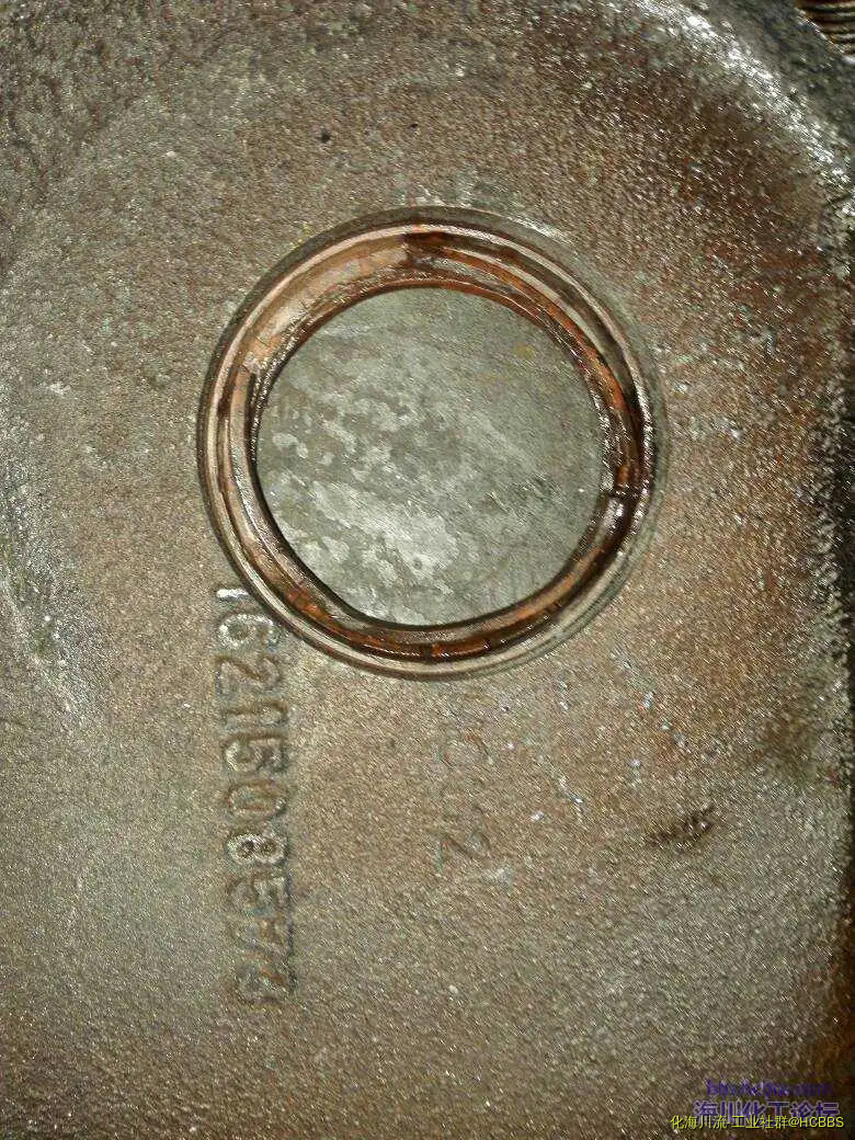

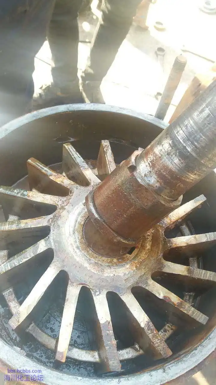

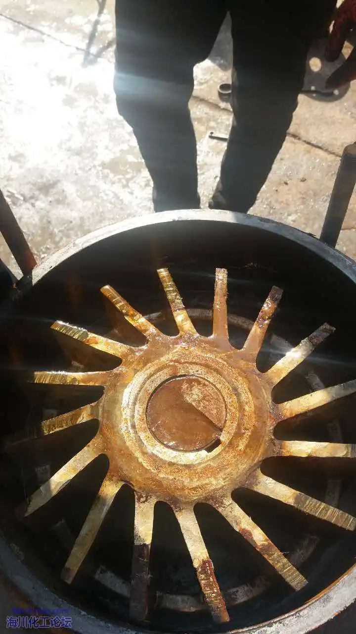

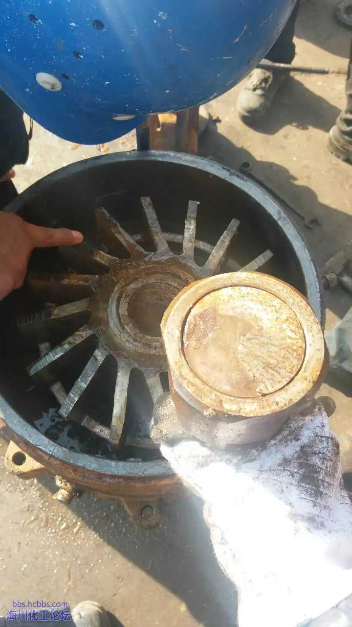

沧海声声笑红尘楼主 VIP会员 VIP会员 | 显示全部楼层       最后访问IP河北省
发表于 2017-4-3 20:24:23

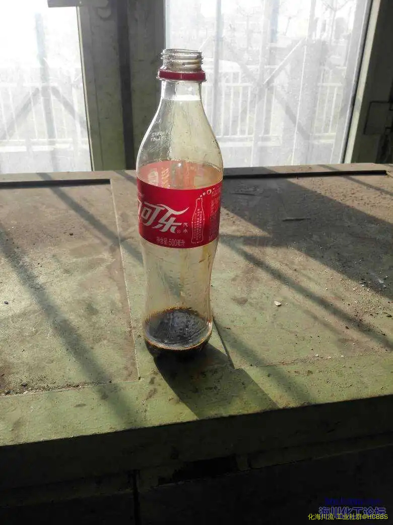

齿轮箱缺油,长期未换油。轴承内圈有过热痕迹
发表于 2017-4-3 20:25:57
不知断轴和缺油有直接关系吗
同步齿轮拆不下来。转子和轴一体的,不能单独换轴
