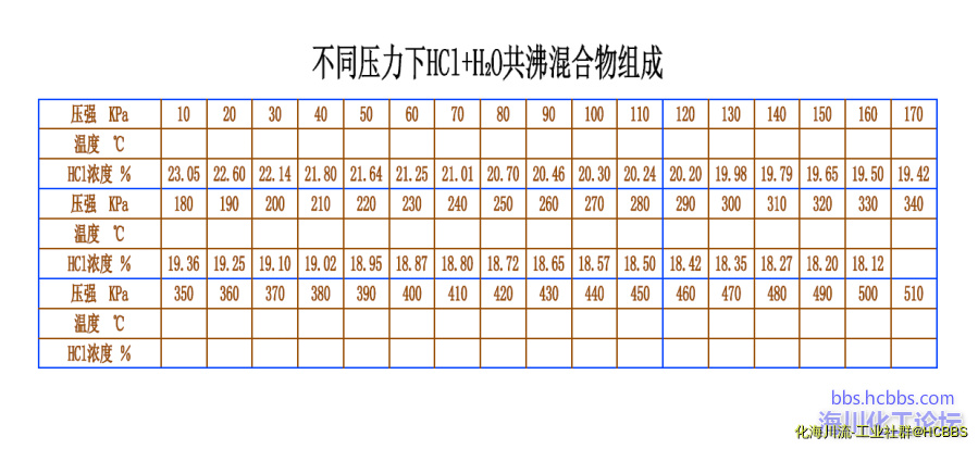

现有一工艺设计,牵涉到盐酸在不同温度和压力下HCl+H2O共沸混合物的组成,目前多数资料参数都不夠齐全,谁有这方面的资料请共享。或能完善下表参数者定有重赏!  谢谢!

strcatVIP会员 VIP会员 | 显示全部楼层       最后访问IP湖北省
这两者不能形成共沸吧,aspen里面查不到共沸点
绝对有共沸点,只是参数不全。
王根荣 发表于 2018-1-18 08:31
绝对有共沸点,只是参数不全。
是的,我在一个文献上看到的和你说的一样。但aspen上的结果显示不共沸,现在我觉得aspen是错误的

是共沸,可以计算的

如何计算?或什么资料上有相关内容?

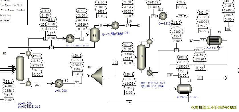

发表于 2020-2-22 13:24:40
image.png ,正压和负压,都能模拟的
发表于 2020-3-11 21:22:07
王根荣 + 10 积极参与
chhliu | 显示全部楼层       最后访问IP上海市
ASPEN 模拟下,就可以呢
