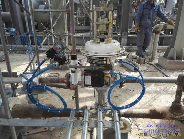

大神给个详细介绍个,这台阀两个电磁阀,和调节阀,还有反馈都有什么样的关系,谁控制谁,两个电磁阀同时开吗,还是一前一后。
调节阀的作用呢,

是不是排气用了
发表于 2017-3-15 19:25:02
两个电磁阀同时得电,同时失电的。
气路相当于并联,也就是如果你一个电磁阀线圈烧了,不会导致阀门进入故障位。
虽然增强了可用性,可是安全性其实降低了。

两个电磁阀是同时得电的,必须同时失电才能使得联锁起作用,也是一种防止误动作的措施。图上是用软管供气接过滤减压阀的吧,看着像是接了电缆啊,用软管不行啊,需要整改。

这个图看的不清,那个蓝色的是电缆还是气源管,按理气源管是先经过一次减压阀过滤器才进到调节机构

不是用软管接减压阀的吧,拍摄角度问题
发表于 2017-3-16 12:54:34
是拍摄角度问题,仔细一看,过滤减压阀的进气口上着一个堵头,还没有接气源管……

保护管与仪表连接为什么裸露的啊?不用挠性连接管吗?

个人认为,只要不是特别要求的环境,没有必要加挠性管,加上的话密封不一定能做好

长见识了!福斯的阀门?楼主确认没有买到假阀门吧?阀门本体配管,阀门进气气源管、电缆施工让我眼花缭乱了。

控制气路用的,串联一般是是DCS控制气路,一个是SIS控制气路
并联一边是担心有一个电磁阀坏了,另一个能同时给气

规范中要求阀门通径不得小于管线通径1/2,您这个阀门计算通过了吗?
