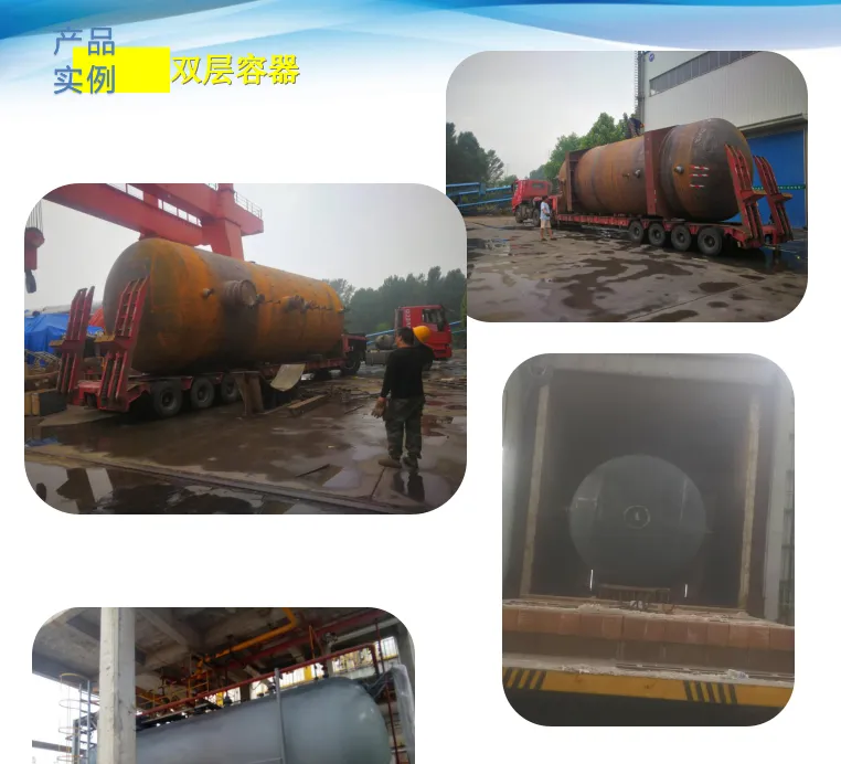

现在很多单位都开始改造,液氯罐,液氨储罐等都改造成双层储罐。河南高新石化装备有限公司自2015年开始已自行设计、生产多台双层液氯液氨储罐。13937307998 樊经理
发表于 2020-3-10 10:21:46
