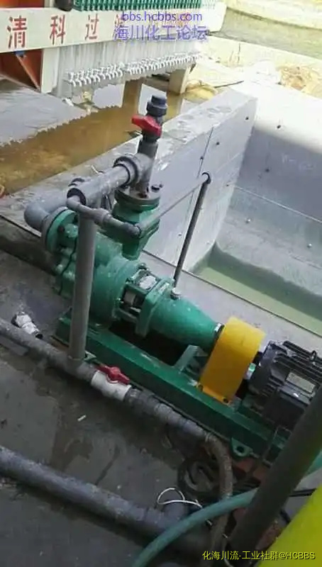

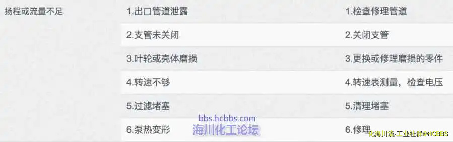

自吸泵流量 扬程不足,请帮忙分析是不是 进出口管路布置不合理导致?

应该是漏气或者灌泵 没有灌彻底

有没有考虑自吸泵的吸程,已经进泵管道的泄漏空气问题。

检查入口管道是否堵塞!关上出口阀门压力能不能达到额定压力或超过,是说看看泵本身扬程能不能达到额定扬程!自吸时间有多长?如果自吸时间非常短,有可能是泵体内回流孔有点大,流量扬程损失大!个人见解!一会卧龙好来了!看看专家怎么解释吧!共同学习!希望能帮到您!

我来了 。 一看图片是我们家的泵有点激动。自吸泵如果漏气的话是吸不上来的,不应该出现流量,扬程不足的情况。既然能吸上来就排除自吸高度不满住,管道漏气的情况了,看看你选型的时候是否我们公司技术人员选小了。可否告知您的工况。

谢谢,是10方 20米扬程的,输送的是类似清水的石灰水,基本没有颗粒。
泵没有小,用了1个多月出现这种情况,同一工况另一台泵使用情况好。

石灰水时间长了以后,多少会有以下吸附在叶轮,泵腔里面,打开泵腔检查一下看看,如果还不行,致电我司安排售后上门。  详情 回复 发表于 2017-3-6 16:48
