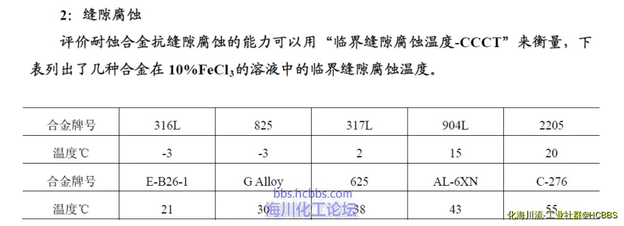

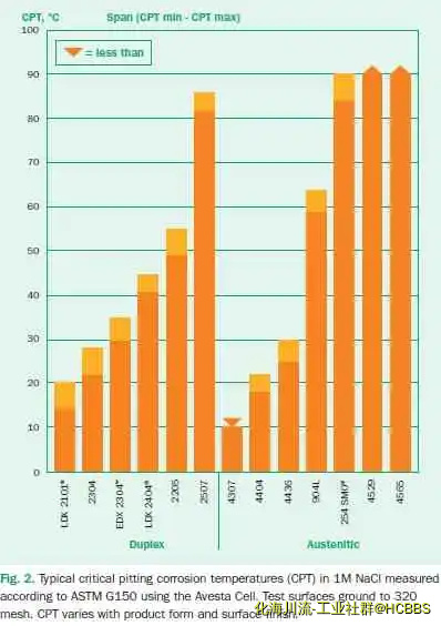

该工况条件下不能使用2205,给几张2205耐氯离子腐蚀数据表你看看,与你的工况条件不同,盐酸浓只有1%浓度的腐蚀参数,若浓度是10%估计是不行的。
发表于 2017-3-19 08:11:08

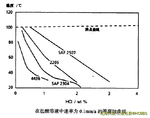

双相钢此工况条件下不耐蚀。
双相钢在盐酸溶液中速率为0.1mm/年的等腐蚀曲线
发表于 2017-6-14 20:10:12

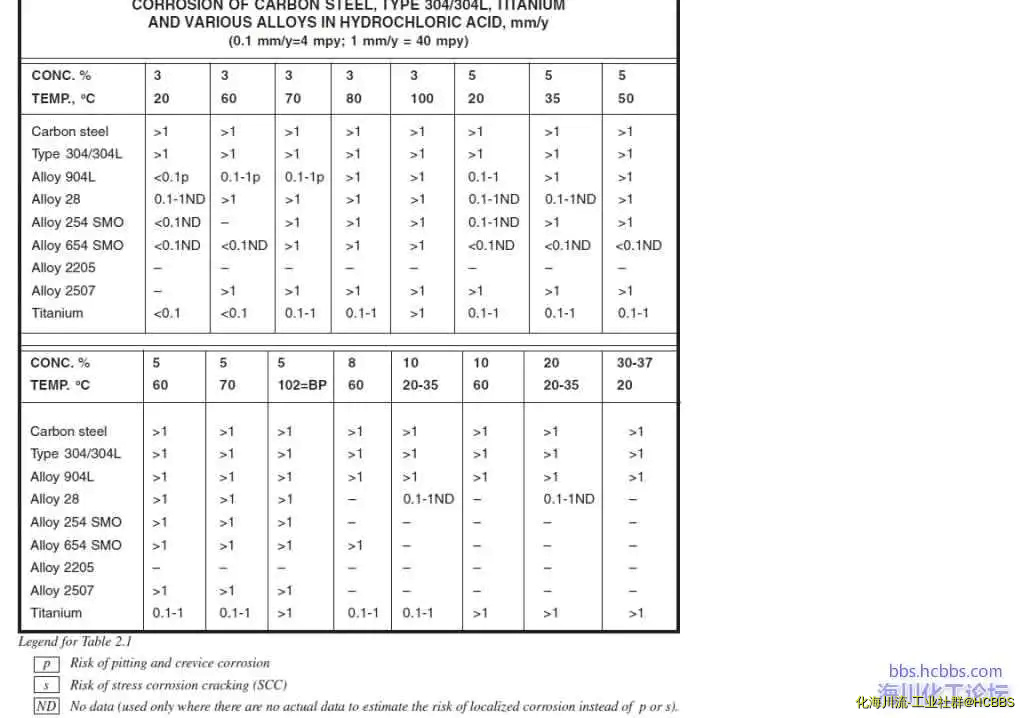

这种工况使用2205或2207明显不行。下面的表格或许对你有用。
发表于 2017-6-16 10:33:56
王根荣 + 5 积极参与
