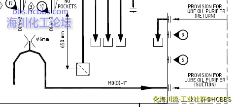

[求助] 请问下润滑油箱,接外部滤油机的这个管路,有个U型弯的作用
发表于 2017-2-25 15:47:02
U型
U型

不知是否为排气作用

馮龍VIP会员 VIP会员 | 显示全部楼层       最后访问IP宁夏回族自治区
回油管。在投用油箱滤油器时看是否充满回油的。也可以调节压力

海川副教授  |  头衔:  【海川活跃分子】
控制油箱液位,排气、破虹吸,

家园小QQVIP会员 VIP会员 | 显示全部楼层       最后访问IP内蒙古自治区
防止油箱大量跑油!

we11we11楼主 VIP会员 VIP会员 | 显示全部楼层       最后访问IP重庆市
海川大学三年  |  头衔:  TA未设置
这个接的外接滤油装置

zhaoshipingVIP会员 VIP会员 | 显示全部楼层       最后访问IP河北省
U型管是防止虑油时出现跑油可以控制液位,上面的小孔是跑油时防止由于高度差出现虹吸现象。
