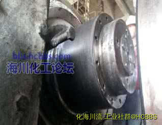

辊压机滚轴在工作过程中承受较大的扭矩力和挤压应力,在使用过程中轴与轴承之间一旦出现配合间隙,将会使轴颈与轴承内圈之间磨损加剧,使设备产生较大的振动及噪音,降低设备的工作性能造成辊体转动不平稳。由于工作过程中物料体积的变化,致使轴承容易产生径向冲击碰撞,严重时会损坏轴承,滚轴报废,造成恶性事件。
传统修复方式:设备整体拆装外协,采用堆焊、喷涂后进行机加工方式修复。此工艺易产生不均匀热应力或者热变形,而且需要外协修复,周期长、费用高。费用需包含:拆装费、机加工费用,停机影响生产!
工具/原料:
2211F金属修复材料
焊、气割工具
磨光机(~220v)
无水乙醇(99.7%以上)
毛刷
油灰刀
调和板
橡胶手套
磨损的轴承位
表面处理:使用磨光机将表面氧化层打磨掉,露出金属原色;使用无水乙醇将表面清洗干净;
轴承位表面焊点定位
按2:1的比例调和2211F金属修复材料,调和均匀无色差;
轴颈表面涂抹足够厚度的2211F金属修复材料,过程中材料内部应避免出现气泡.
安装轴承,到空试时的预紧量
第一次修复结束后, 再次表面处理,把多余的材料打磨掉,表面用砂纸打磨做糙化处理;
第二次涂抹2211F金属修复材料
设备组装
注:最重要的是表面处理,95%不成功是表面处理不好造成的,需要表面干净、干燥、结实。
