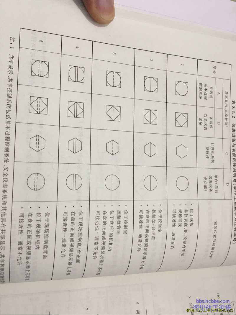

如图三者都是dcs有啥区别,最好举例说明,我看到的进dcs都是第二种,不知道是不是大家都不知道区别,所以都用了第二种呢

参见标准ISA-S5.3
1、正常情况下操作员不能存取
2、正常情况下操作员可存取
3、辅助操作员接口设备

DCS仪表的安装位置:
1.现场安装;2.控制室安装;3.现场盘装。

看下HG/T 20505-2014 过程测量与控制仪表的功能标志及图形符号

这三个图形以一个压力控制系统为例,1.就是安装在现场的压力变送器;2.就是DCS上位机显示的压力值及压力控制器等,3.就地观察压力变送器输出的表安装在现场的表盘上。具体内容在图中会注明。如位号、功能等。

有的不理解,第一个,压力变送器应该是PT,这个是现场仪表,不会画成DCS的符号呀
