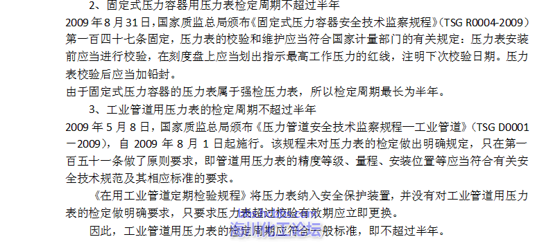

首先看了许多帖子,明白压力表要分级,ABC检验周期不同。那么泵出口压力表属于哪一类?如果泵输送介质是液化气或则强腐蚀介质,另外输送水的,是否有区别,因为A类强检中有一条:g、有害、有毒、腐蚀性严重介质压力的测量。(如:弹簧管压力表、电远传和电接点压力表)

我也是看到你这才查了一下,我这没分那么细,全部按半年。网上查到的一段你看看有没有用

不要误导啊,一般压力管道不校验的,压力容器和锅炉有要求。

检查是否要看是否为压力容器或压力管道上压力表,如呆是一般为半年,(现在均免费),

您的意识是压力容器及管道上的压力表才是强检计量仪表?泵出口的压力表为工艺控制压力表,可作为B级压力表?

需要看你们泵出口压力管道是否属于压力管道,如果属于压力管道部分则要求强检,现在强检属于免费,可以多申报一点没有关系。
