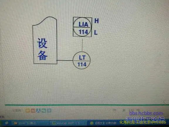

如图所示,我过去一直以为功能只有温度指示,压力指示,液位指示等这些显示或者报警功能的都是仪表符号不带正方框的,就是不进入dcs,只有那种需要进行温度控制等的,才进入dcs!但图中那个仅仅是液位指示报警,不带任何控制,却也是dcs符号,这个怎么回事?中间带一横那个也是进中控显示的,干嘛还要进dcs呢

这个是液位显示,其中的报警点是取自此液位值 的高低报警值

不进DCS,怎么显示到电脑上呢?

这就是进DCS没什么怎么回事的
另外图例虽然行业有规范,但是毕竟图都是人画的,存在大量复用,不同设计院或者厂家肯定理解和把握不太一样
都是很简单的东西,看到明白意思就好了,不要太较真画法,例如LT中间的横线确实没必要

现在常规仪表取消了,所有控制、指示、报警、联锁等所有功能都由DCS完成,所以所有信号都应进DCS。

没有dcs也进?

能说具体吗,我们过去很多图除了控制的进dcs其他显示什么的,好像都没进

现在新建的石油化工炼油等装置都在用DCS,没有人还在用常规指示仪表,不进DCS进那里?  详情 回复 发表于 2017-2-17 16:38

一句话:楼主你没明白DCS是什么意思?
和进不进DCS没有关系,不管是显示、控制信号只要用在中央控制室方便工艺操作的都是靠DCS系统实现的。

建议楼主找份PID  把前面的仪表符合好好看看。 这是行业标准,很少有不同的。

需要监控呀,并不一定是投控制才进DCS

没有DCS肯定有PLC亦或者上位机,要不不允许画框

也就是说即使仅仅是显示,也可以进dcs显示的!也就是说dcs屏幕上显示的温度就是表示信号进入了dcs了?而那种集中盘面显示的不代表进入了dcs?两者是并列而不是一致的关系?

盘面表示也不好说进没进DCS,进了DCS也可以盘面显示……
但是进了DCS可以不涉及控制,单单做个监控,有时候做个报警……

LT为现场变送器,中间画一条横线是错误的。

集中仪表盘显示是不是类似泵房上面显示的温度压力这样的非电脑屏幕的那种?那种中间带一横外面带一正方框的是不是代表进入dcs而且进入集中仪表盘显示?有没有中间不带一横而外面有正方框的表示只进入dcs而不集中仪表盘显示的?

LT是指液位变送器!!!是可以输出电流信号的~
你要是不仅dcs 你就得靠巡检发现问题;如果你进DCS可以发现异常去巡检;
LT可以进DCS,至于进不进是设计者的事情?要是你不进DCS就会找骂,既然不进DCS买LT干什么,直接买LI液位指示就可以了!都有DCS了你还要靠巡检发现问题。。。。

其实我的问题是,控制室安装的仪表就是圆圈中间带一横的是不是就是能在控制室里的dcs显示屏显示的,只不过需要控制的情况下,才在圆圈外面加一横?还是控制室安装仪表只是控制室里面有仪表能看到数值,但不会在dcs显示屏显示,只有外面加个方框,才会在dcs显示屏显示?

上面的液位报警要进入DCS参与连锁控制,下面的液位要进入DCS监测,估计做连锁的时候,会把两个都加进去。
