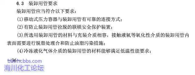

特设VIP会员 VIP会员 | 显示全部楼层       最后访问IP山东省
拉断阀在移动式压力容器安全监察规程有描述,其中第二项指的就是拉断阀
发表于 2017-2-16 17:09:41
