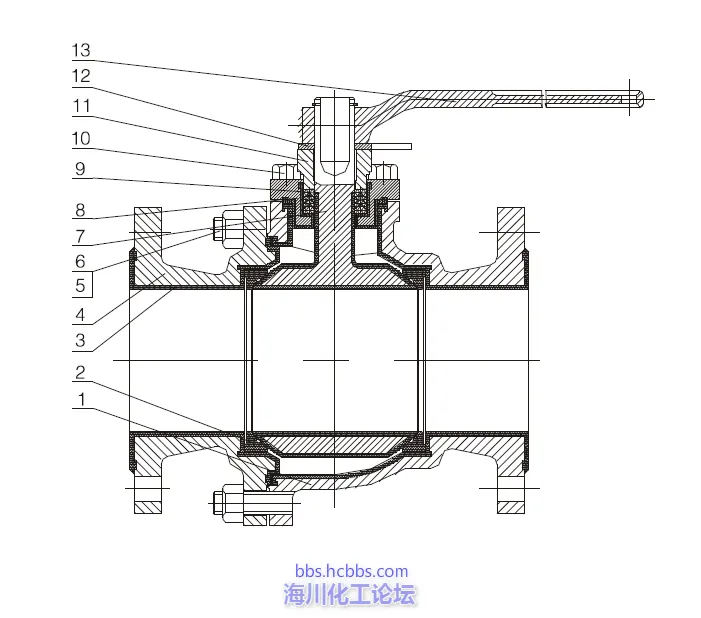

衬PTFE的阀门 闸截止球阀都有吗?一般衬塑阀门的阀杆可以衬吗?填料一般用什么材质?有没有哪位能提供个衬塑阀门的图纸,包含各个阀门内件材质的?@阀门明明

我看了 样本里面没有填料的材质 你们那有没有剖面图 能看看阀门内部是怎么衬的?  详情 回复 发表于 2017-2-15 17:12

谢谢了 阀杆上也衬了吗 我看样本上光写了金属材料
发表于 2017-2-15 17:54:43
阀杆有的衬,有的不衬  详情 回复 发表于 2017-2-15 18:18

阀杆有的衬,有的不衬
发表于 2017-2-15 18:18:33
不衬的话不会被腐蚀吗  详情 回复 发表于 2017-2-15 18:33

不衬的话不会被腐蚀吗
发表于 2017-2-15 18:33:14
阀杆不接触介质,没事啊

阀门有一小部分是接触介质的

这个剖面图看的比较清楚 能看出阀门的衬里部位,接触介质的阀杆部分也是衬的
