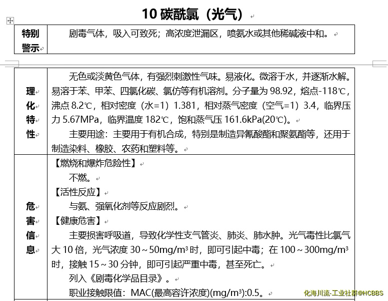

发表于 2017-2-10 13:11:20
看这个是比较缓慢的,是水解的过程。首批重点监管的危险化学品应急处置方案里面写的。  详情 回复 发表于 2019-7-10 09:20
