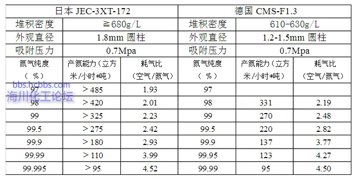

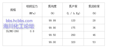

对于PSA制氮中,对于要求不同纯度的氮气,所对应的空氮比也不相同,想问下有没有相关的推导计算公式和相关书籍资料介绍这方面内容的,如若没有,能提供一下生产不同纯度氮气对应的空氮比是多少?新人,请各位大师指点!
