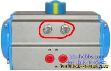

角行程单作用活塞气缸下面两个孔 是一进一出吗?左边给气时 ,右边一直排气 是否正常 谢谢各位啦内壁只有一个孔呀?

你图中红线圈出来的双限位螺栓,一个螺栓调开,另外一个调关。

首先,你图中表示的不是进气口和排气口,而是调整螺栓,用于调整执行机构动作角度范围的。下面两个红色的堵盖才是进气口和排气口,进气口给气时,排气口自然会排气,但不是一直排气,活塞动作到位后就不会排气了,如果这时候还是排气,就是活塞密封漏气了。

你用的气源压力是不是过大?一般五公斤左右,漏气的话是活塞密封漏了,可以拆了看看

你画的是限位螺栓,单作用活塞气缸只有一个孔,双作用的才有两个。

谢谢 问题解决了
